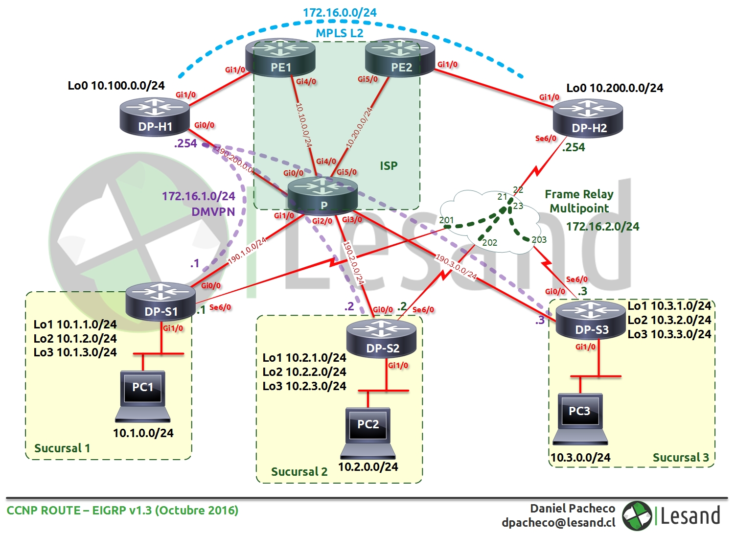

Topología
Topologia EIGRP
Resumen de la actividad:
Se realizara la configuración del protocolo EIGRP sobre una topología que contiene Frame Relay, DMVPN y MPLS. Estas configuraciones se realizaran utilizando los modos classic y named para los protocolos IPv4 e IPv6.
Objetivo(s):
Configuración EIGRP sobre Frame Relay Multipunto con definición manual de vecinos.
Configuración de sumarizacion en interfaces seriales.
Configuración de DMVPN
Modificación de opciones de Next-Hop-Self y Split Horizont en EIGRP
Protección de los túneles usando IPSEC
Recursos Utilizados:
Cisco IOS Software, 7200 Software (C7200-ADVIPSERVICESK9-M), Version 15.2(4)S5, RELEASE SOFTWARE (fc1)
Desarrollo de la actividad:

DP-S1(config)#ip route 0.0.0.0 0.0.0.0 190.1.0.1
DP-S1(config)#interface Tunnel0
DP-S1(config-if)#ip address 172.16.1.1 255.255.255.0
DP-S1(config-if)#tunnel source GigabitEthernet0/0
DP-S1(config-if)#tunnel mode gre multipoint
DP-S1(config-if)#ip nhrp network-id 123
DP-S1(config-if)#ip nhrp authentication DP-2016
DP-S1(config-if)#ip nhrp nhs 172.16.1.254
DP-S1(config-if)#ip nhrp map 172.16.1.254 190.200.0.2
DP-S1(config-if)#ip nhrp map multicast 190.200.0.2
DP-S1(config-if)#router eigrp 104
DP-S1(config-router)#network 172.16.1.0 0.0.0.255
DP-S1(config-router)#int t0
DP-S1(config-if)#ip summary-address eigrp 104 10.1.0.0 255.255.252.0
DP-S2(config)#int g0/0
DP-S2(config-if)#no shut
DP-S2(config-if)#ip add 190.2.0.2 255.255.255.0
DP-S2(config-if)#ip route 0.0.0.0 0.0.0.0 190.2.0.1
DP-S2(config)#interface Tunnel0
DP-S2(config-if)#ip address 172.16.1.2 255.255.255.0
DP-S2(config-if)#tunnel source GigabitEthernet0/0
DP-S2(config-if)#tunnel mode gre multipoint
DP-S2(config-if)#ip nhrp network-id 123
DP-S2(config-if)#ip nhrp authentication DP-2016
DP-S2(config-if)#ip nhrp nhs 172.16.1.254
DP-S2(config-if)#ip nhrp map 172.16.1.254 190.200.0.2
DP-S2(config-if)#ip nhrp map multicast 190.200.0.2
DP-S2(config-if)#router eigrp 104
DP-S2(config-router)#network 172.16.1.0 0.0.0.255
DP-S2(config-router)#int t0
DP-S2(config-if)#ip summary-address eigrp 104 10.2.0.0 255.255.252.0
DP-S3(config)#int g0/0
DP-S3(config-if)#no shut
DP-S3(config-if)#ip add 190.3.0.2 255.255.255.0
DP-S3(config-if)#ip route 0.0.0.0 0.0.0.0 190.3.0.1
DP-S3(config)#interface Tunnel0
DP-S3(config-if)#ip address 172.16.1.3 255.255.255.0
DP-S3(config-if)#tunnel source GigabitEthernet0/0
DP-S3(config-if)#tunnel mode gre multipoint
DP-S3(config-if)#ip nhrp network-id 123
DP-S3(config-if)#ip nhrp authentication DP-2016
DP-S3(config-if)#ip nhrp nhs 172.16.1.254
DP-S3(config-if)#ip nhrp map 172.16.1.254 190.200.0.2
DP-S3(config-if)#ip nhrp map multicast 190.200.0.2
DP-S3(config-if)#router eigrp 104
DP-S3(config-router)#network 172.16.1.0 0.0.0.255
DP-S3(config-router)#int t0
DP-S3(config-if)#ip summary-address eigrp 104 10.3.0.0 255.255.252.0
DP-H1(config)#int lo0
DP-H1(config-if)#ip add 10.100.0.1 255.255.255.0
DP-H1(config-if)#int g0/0
DP-H1(config-if)#no shut
DP-H1(config-if)#ip add 190.200.0.2 255.255.255.0
DP-H1(config-if)#ip route 0.0.0.0 0.0.0.0 190.200.0.1
DP-H1(config)#interface Tunnel0
DP-H1(config-if)#ip address 172.16.1.254 255.255.255.0
DP-H1(config-if)#tunnel source GigabitEthernet0/0
DP-H1(config-if)#tunnel mode gre multipoint
DP-H1(config-if)#ip nhrp network-id 123
DP-H1(config-if)#ip nhrp authentication DP-2016
DP-H1(config-if)#ip nhrp map multicast dynamic
DP-H1(config-if)#router eigrp 104
DP-H1(config-router)#network 172.16.1.0 0.0.0.255
DP-H1(config-router)#network 10.100.0.0 0.0.0.255
Split Horizont y Next-hop-Self en DMVPN
Se desactiva el "Split-Horizont", para que los spoke puedan visualizar las rutas entre ellos y se desactiva la opción de "Next-Hop-Self” para que la comunicación entre los spoke se realice de forma directa.
DP-H1(config)#int t0
DP-H1(config-if)#no ip split-horizon eigrp 104
DP-H1(config-if)#no ip next-hop-self eigrp 104
Más información:
CCNP Routing and Switching ROUTE 300-101 Official Cert Guide
