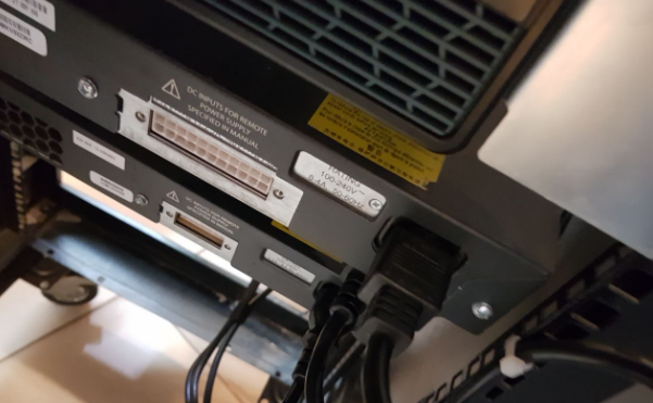

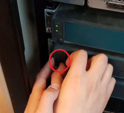

Para este paso primero deberemos quitar el cable de alimentación del Switch
Luego deberemos presionar el botón MODE que se encuentra en la parte delantera del Switch  conectar el cable de alimentación y  aun mantener presionado el botón MODE aproximadamente de unos 20 a 35 segundos hasta que se torne de un color ámbar

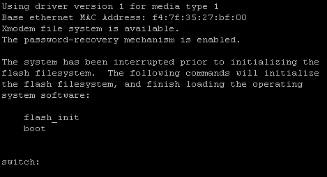

  • 2.5.- Comprobar que salga la siguiente pantalla en consola

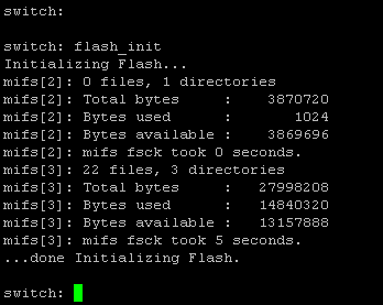

Una vez dentro del modo ROMMON, para activar el uso de comandos usaremos el comando flash_init

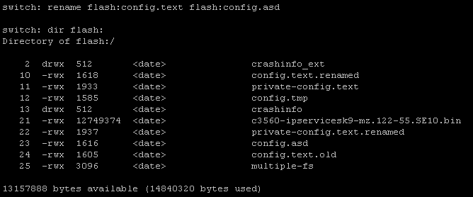

Luego de esto, renombraremos el archivo config.text (NVRAM) que es donde está la contraseña, con el comando
                                                                              Switch: rename flash:confing.text flash:config.asd
 Comprobamos que el archivo config.text se haya cambiado de nombre por nuestra seguridad con el comando dir flash: y luego volvemos a iniciar el Switch con el comando boot

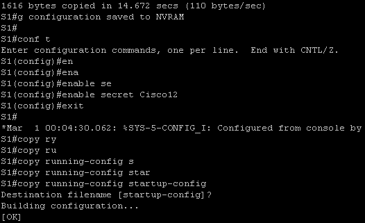

 4.- Cargar config.asd en la RAM / Cambiar enable secret / Guardar cambios en la NVRAM (Config.text)  / Borrar Config.asd

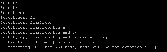

Una vez dentro del Switch entramos a modo privilegiado "switch>enable" y como se darán cuenta ya no nos pide contraseña, lo que haremos ahora será cargar el archivo config.asd en la RAM con el comando "Switch#copy flash:config.asd running-config"
 una vez cargado ahora entraremos al modo configuración global con "Switch#conf t" y luego cambiaremos la contraseña con "Switch(config)#Enable secret *contraseña*"
y guardamos los cambios en la NVRAM con el comando"Switch#copy running-config startup-config" con estos pasos ya habríamos recuperado la contraseña del Switch sin necesidad de borrar la NVRAM .

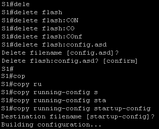

Una vez realizado todo esto podemos a entrar a borrar el archivo "config.asd" con el comando "Switch#delete flash: *nombre archivo*" y al menos yo por mi seguridad volví a guardar los cambios en la NVRAM
